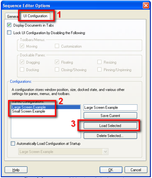

TestStand中缺少菜单栏或其他界面项,如下图所示。如何恢复丢失的界面项?
您可以通过以下步骤还原“序列编辑器(Sequence Editor)”窗口:
从主菜单导航到
Configure»Sequence Editor Options
,打开“Sequence Editor Options”对话框。 (如果没有菜单栏,请使用
Alt + C
启动“
Configure”
菜单)
在“
UI Configuration”
选项卡上,选择“
Large Screen Example”
或“
Small
Screen Example
",然后单击“
Load
Selected
默认的UI配置将被加载。
拖动界面项可能将其从“Sequence Editor”窗口中移出,这就是为什么看不到相关项的原因。
