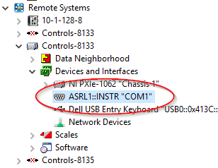

Real-Time PXI 컨트롤러의 시리얼 포트에 접근해야 합니다. NI MAX의 원격 시스템 목록에서 컨트롤러로 이동한 다음 디바이스 및 인터페이스 목록을 열면 시리얼 (COM) 포트가 나타나지 않습니다.
NI MAX에서 원격 시스템을 볼 때 컨트롤러에 내장 직렬 포트가 나타나지 않으면 NI-Serial 드라이버가 컨트롤러에 설치되어 있지 않은 것입니다.
  1. NI MAX의 원격 시스템 목록에서 컨트롤러를 찾으십시오.
  2. 컨트롤러 이름 옆의 화살표를 클릭하여 하위 목록을 확장 하십시오.
  3. 소프트웨어를 마우스 오른쪽 단추로 클릭하고 소프트웨어 추가/제거를 선택하십시오.
  4. 설치할 소프트웨어 목록에 NI-Serial RT가 포함되어 있는지 확인하십시오 .
  1. 마법사를 계속 진행하여 설치를 완료하십시오. 직렬 포트가 이제 장치 및 인터페이스 아래에 나타납니다.
