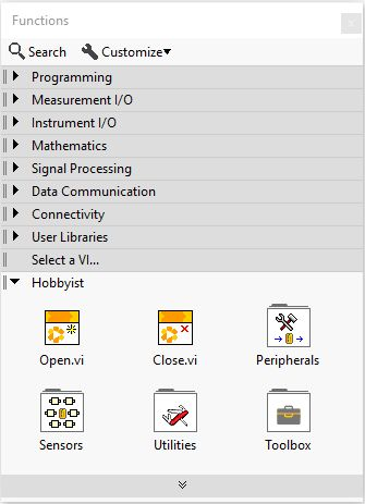

  3. インストール後、LabVIEWにいくつかのメニューが追加され、さらに新たに Hobbyist 関数パレットが追加されます。
