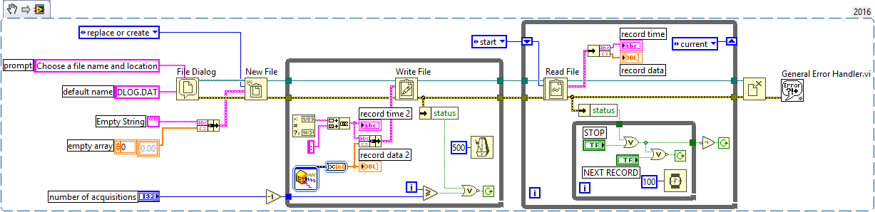

次のように、ファイル位置ポインタを読み取り用にファイルの先頭に設定する必要があります。
- Whileループを開始する前に、「データログを読み取る」VIの「カウント」入力を0に初期化します(Start)。
- 次にシフトレジスタを使用して、「カウント」入力を1(Current)に変更します。
上記の実装例は、下図および添付ファイルのWrite & Read Datalog File (fixed).viにあるとおりです。

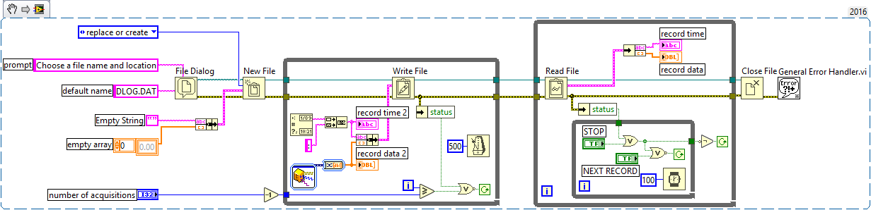

この問題を再現するには、下図およびWrite & Read Datalog File (problem).viを参照してください。
