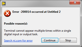

為什麼我在 DAQmx Create Channel VI 中收到錯誤 -200014 ?
Error -200279 occurred at Untitled 2
Possible reason(s):
Terminal cannot appear multiple times within a single digital input or output task.
在下圖中,如果MyVoltageTask引用與physical lines input輸入相同的物理線路,則會出現錯誤 -200014 。

當您同時將task in和physical lines輸入DAQmx Create Channel時,可能會出現此錯誤。如果在 NI MAX 中設定的 DAQmx 任務引用與physical lines輸入相同的物理線,則會彈出錯誤提示一組物理線同時被兩個獨立的任務引用。
