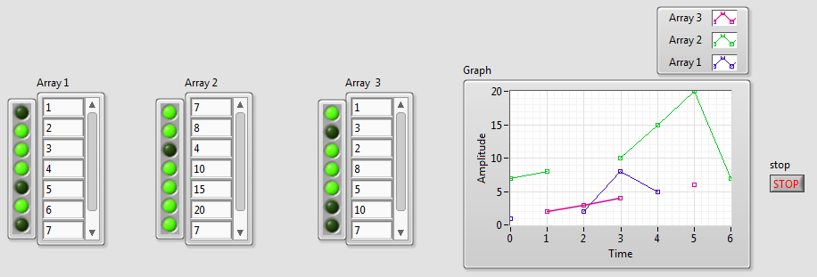

그래프에 세 가지 다른 배열들이 동시에 표시됩니다. 그래프의 특정 부분에 표시할 배열들 중 하나를 선택할 수 있습니까?

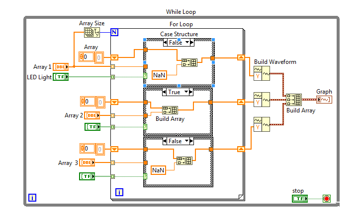

해결책은 파형 그래프에서 숫자가 아님을 의미하는 NaN 값을 사용 하는 것 입니다.
숫자형 데이터 NaN 값을 배열에 삽입하면 해당 인덱스가 그래프에 표시되지 않습니다.
언급된 설명의 간단한 예는 다음과 같습니다.
각 숫자값 배열에는 해당 LED 배열이 있습니다. 배열의 특정 인덱스가 그래프에 표시되어야 하는지 여부에 따라 LED 상태가 결정됩니다. LED가 켜져 있으면 데이터가 일반적으로 그래프에 표시됩니다. LED가 꺼져 있으면 NaN 값이 그래프로 전달되고 표시되지 않습니다.
