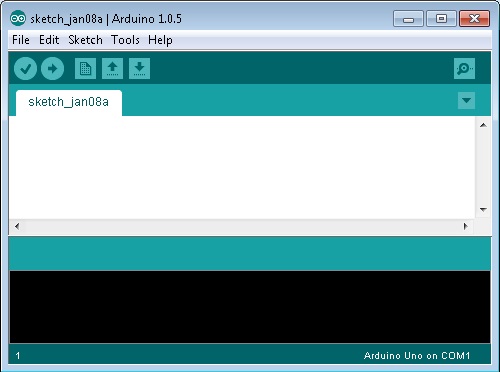

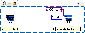

注意: LIFA已被LINX取代。强烈建议迁移到LINX,因为LIFA不会再进一步开发了。请参阅如何下载Digilent LINX for LabVIEW?欲获得更多信息。说明:以下的指导中最后一次测试是使用Arduino 1.0.5软件完成的。错误5005 表示Init.vi配置为自动检测Arduino(没有VISA资源连接到VI),但它无法找到连接到您计算机上连接的Arduino。要解决此错误,请尝试以下操作:
