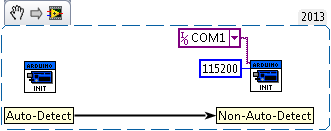

El error 5005 indica que el Init.vi está configurado para la detección automática de Arduino (no hay un recurso VISA conectado al VI) pero no pudo encontrar un Arduino conectado a su computadora. Para resolver este error, intente lo siguiente:

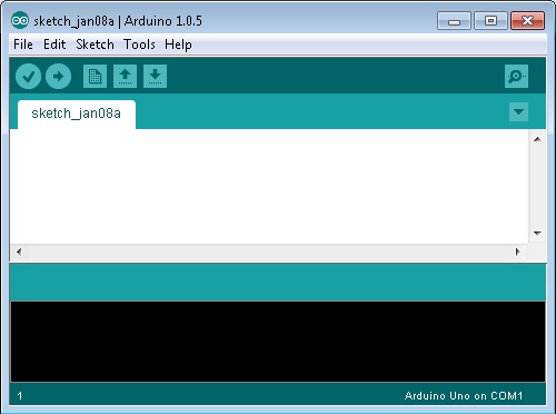

  1. Quite el Init.vi del modo de detección automática al conectar el recurso de Arduino VISA y la velocidad en baudios. Haga clic con el botón derecho en el terminal superior izquierdo de Init.vi y seleccione Create » Constant . Esto creará una constante VISA. Seleccione el puerto COM al que está conectado su Arduino en el menú desplegable. El puerto COM correcto que se utilizará se mostrará en el Entorno de desarrollo integrado (IDE) de Arduino cuando muestre el firmware de la Interfaz de LabVIEW para Arduino (LIFA) en la placa Arduino. Haga clic derecho en el terminal debajo del recurso VISA y seleccione Create » Constant nuevamente. En este cuadro, establezca la velocidad en baudios para su Arduino. El valor predeterminado para la mayoría de los casos será 115200.
