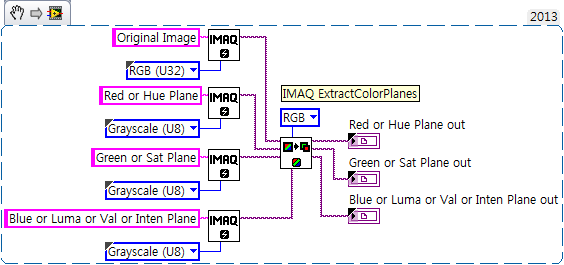

문제는 IMAQ Create VI가 올바르게 호출되지 않은 것의 결과일 가능성이 큽니다. IMAQ ExtractColorPlane VI를 사용할 때 이미지에서 추출하는 모든 컬러 평면에 대해 IMAQ Create VI를 호출해야 합니다. IMAQ ExtractColorPlane VI에는 평면을 추출 할 이미지에 연결해야 하는 이미지 소스 입력이 있지만 아래 이미지처럼 원하는 각 색상 평면에 다른 이미지 버퍼 (IMAQ Create로 할당)를 연결해야합니다.
![](/servlet/rtaImage?eid=ka03q000000tHCA&feoid=00N0Z00000HEWRt&refid=0EM0Z000000RGzt)
Figure 1
. IMAQ ExtractColorPlanes VI 사용하기
또한 이 세 입력 각각에 대해 도움말 상에 설명된 것처럼 이미지 입력은 8 비트 이미지이어야 하며 입력이 연결되지 않은 경우 색상 평면이 추출되지 않습니다.
