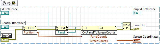

LabVIEW8.x以降
Panelオブジェクトの画面座標をパネル座標に変換メソッド を使用することができます。以下にその例を示します。

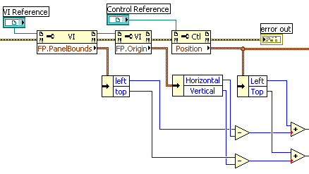

LabVIEW7.1以前
次の画像のように、パネルの境界プロパティ からフロントパネルの原点プロパティを引くことで、LabVIEW座標を画面座標に変換することができます。これにより、画面座標におけるLabVIEWの原点が得られます。
