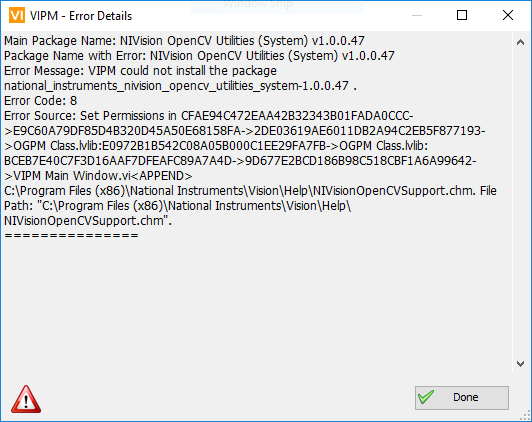

VI Package Managerでパッケージをインストールしようとすると、エラー8が表示されます。エラーの説明は以下のとおりです。
Error Message: VIPM could not install the package
Error Code: 8
パッケージのインストール時にこのエラーが表示された場合は、管理者権限でVI Package Managerを開いから再度インストールをおこなってください。
下記の手順は、この問題を解決するのに役立ちます。
システム上でC:\Program Files (x86)\JKI\VI Package Managerに移動します。
VI Package Managerアプリケーションを右クリックして、
管理者として実行
オプションを選択します。
アンインストールしてから再度インストールすることによって、以前にインストールしていたパッケージを再インストールします。
この問題は、Windowsのアクセス権に関連した問題であり、コンピュータ上でデフォルトの管理者権限を持つユーザで作業している場合でも起こり得ます。
