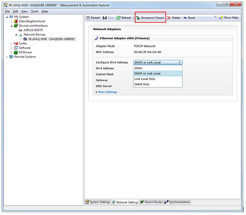

如果您收到消息称机箱已被另一台主机保留,解决方案则是保留机箱。您可以通过右键点击机箱并选择
Reserve Chassis
来完成此操作,这将终止另一台主机正在运行的任何任务。或者,您可以使用如下示范的
Reserve/Unreserve Chassis
按钮。
此外,请检查您是否已安装DAQmx Runtime with Configuration Support。如果仅安装 DAQmx Runtime,您将无法保留机箱。
