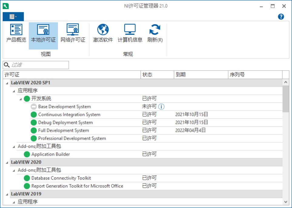

许可证管理器:
  1. 请到开始>>所有应用>>National Instruments>>NI License Manager以运行NI许可证管理器。
  2. 导航到本地许可证以查看您已安装的LabVIEW版本。
    • 若您已安装多个LabVIEW版本,并想知道现在正使用哪个版本,请继续参考以下的启动画面方法。

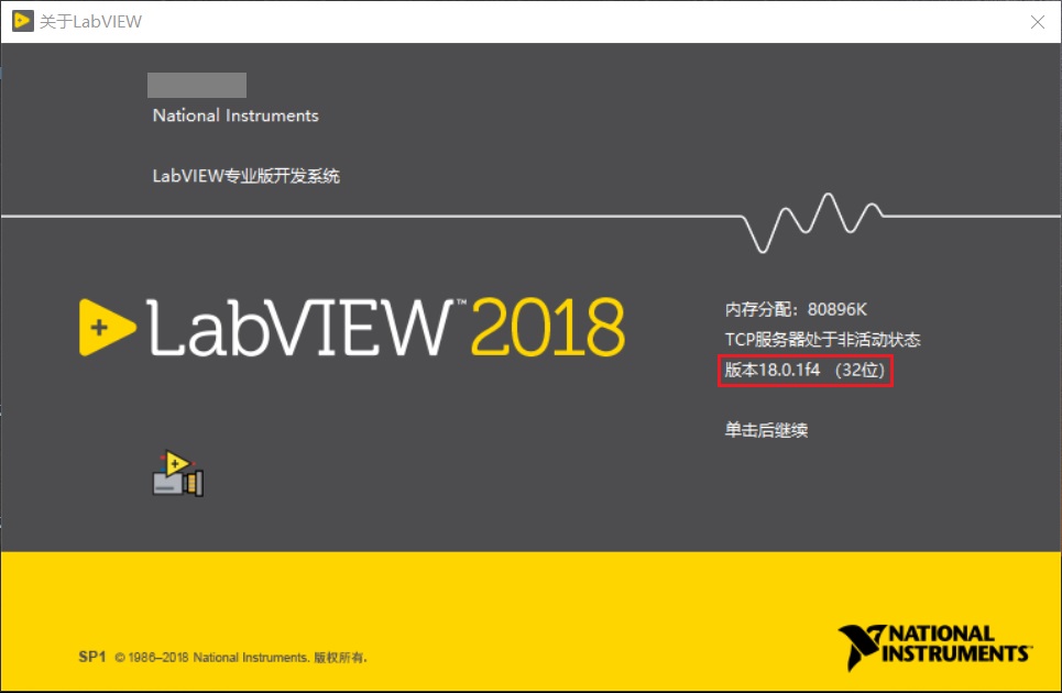

启动画面:
  1. 在LabVIEW环境中,选择帮助>>关于LabVIEW
  2. 弹出窗口中包含版了版本号和开发系统信息。
    • 请注意启动画面中,您也可以看到正使用的开发系统、应用程序的位数和哪个已安装的软件补丁(例如:18.0.1f4是安装补丁4的LabVIEW2018)。

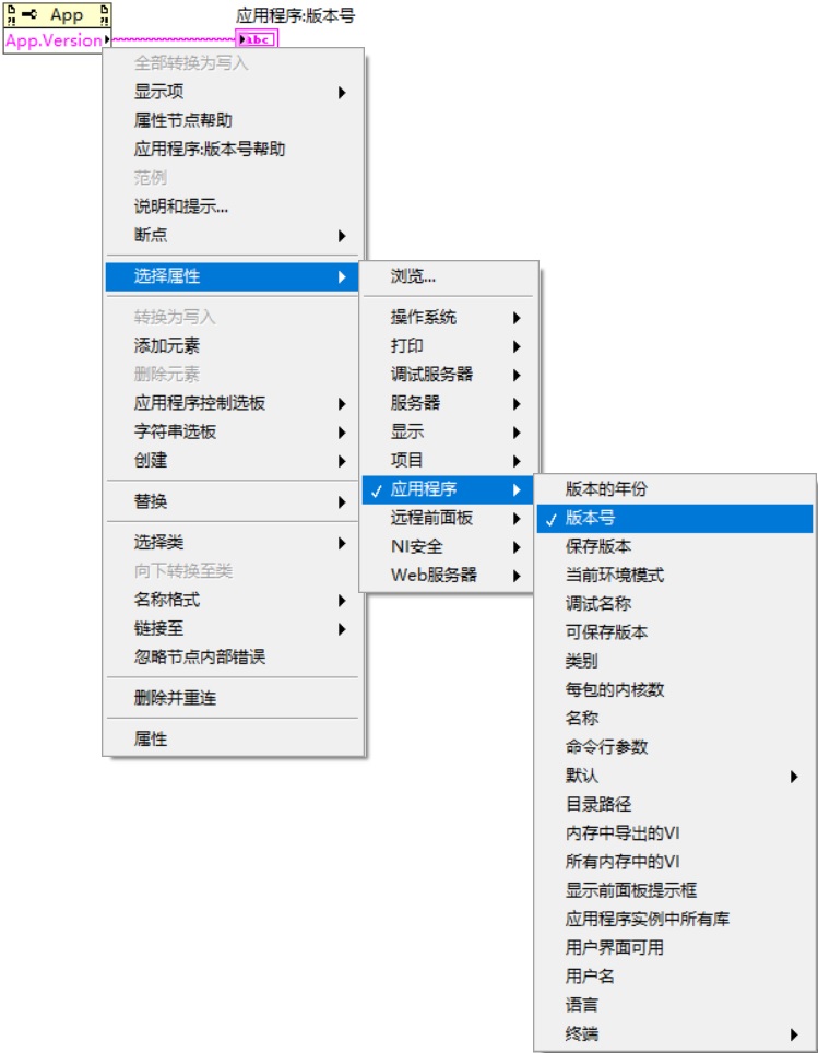

以编程方式:
  1. 函数>>应用程序控制面板上选择属性节点并添加到程序框图。
  2. 右键单击该属性节点,然后选择选择属性>>应用程序>>版本号
  3. 再次右键单击该属性节点,然后选择创建>>显示控件。这将返回您当前正在使用的LabVIEW版本。

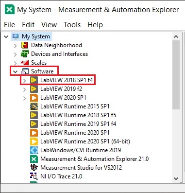

Measurement&Automation Explorer(MAX):
  • 打开Measurement&Automation Explorer(MAX)
  • 通过单击加号将软件父级展开,如下图所示。
