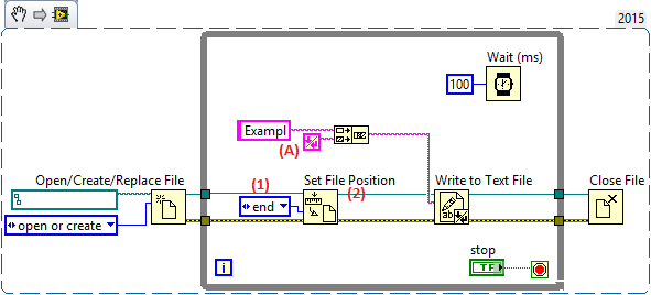

我用Open/Create/Replace File function來打開檔案,但是每當我寫入資料的時候,存在檔案中的資料都會被新的資料覆蓋。我要如何在LabVIEW中將資料附加至檔案的最末端?
解決方案
在Functions palette 中選擇使用
Programming»File I/O»Advanced File Functions
中的
Set File Position function
將這個VI的輸入
from(0:start)
設定為
end
(範例中的
(1)
將Set File Position function中的輸出
refnum out
(範例中的
(2))
連接到寫入資料VI的
file
的輸入。如此一來資料將會被附加至檔案的最末端。
下圖為將字串附加到檔案的範例:
相關資訊
將End of Line Constant(範例中的
(A)
)加到字串的輸入,將會在寫入每個值到檔案時換行,使得資料呈現縱向的排列。如果是使用Array的資料型態輸入到Write to Text File function,就不需要加上這個Constant,因為它會自動依照Array的Index排列。
