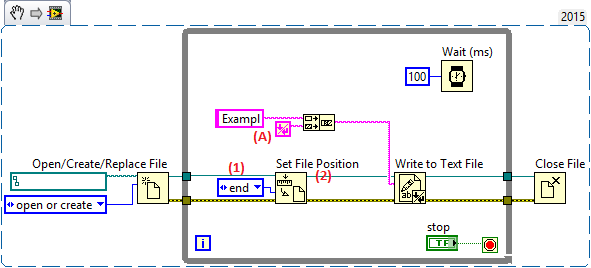

我正在使用打开/创建/替换文件函数(Open/Create/Replace File)来打开文件。当我多次写入文件时,存储在文件中的数据在每次写入时都会被新数据覆盖。如何在每次写入文件时将新数据附加到文件末尾?
使用
编程»文件I / O»高级文件函数
下的函数选板上的“
设置文件位置”
函数(
Set File Position
将此VI的
from(0:start)
枚举输入设置为
end
(参见示例中的
(1)
将设置文件位置函数中的
引用句柄
(参见示例中的
(2))
连接到写入文件的VI的
文件
输入。这会将新数据附加到文件末尾。
下图显示了将字符串值添加到文本文件末尾的示例。
行尾常量(End of Line Constant)(在示例中参见
(A)
)在这种情况下连接到字符串输入,以便为写入文件的每个值创建一个新行。如果在“写入文本文件”函数中输入数组类型,则不需要此常量,因为它会自动将其添加到值末尾。
