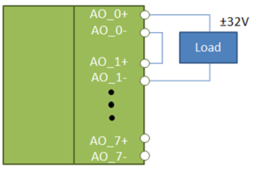

Si su dispositivo NI tiene aislamiento de canal a canal, es posible apilar canales para lograr salidas de corriente y voltaje más altas.
![](/servlet/rtaImage?eid=ka0VU0000002vi9&feoid=00N0Z00000HEWRt&refid=0EM0Z000000RECA)
Al apilar canales en serie, la salida de voltaje se puede multiplicar. Cada canal agregado a una pila multiplicará aún más el máximo por canal. En la foto de arriba, el límite por canal es de ±16 V. Cada canal agregado a la conexión en serie agregará ±16 V a su salida total.

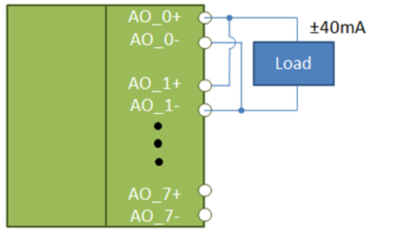

Al apilar canales en paralelo, la salida de corriente se puede combinar. En la foto de arriba, el límite por canal es de ±20 mA. Cada canal agregado a la conexión en paralelo agregará ±20 mA a su salida total.
