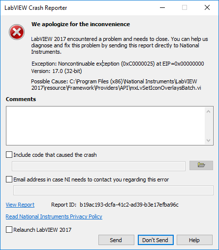

在LabVIEW项目中编辑文件时,偶尔会出现以下LabVIEW崩溃:
异常:EIP = 0x00000000处的不可连续的异常(0xC0000025)版本:17.0(32位)
可能的原因:C:\ Program Files(x86)\ National Instruments \ LabVIEW 2017 \ resource \ Framework \ Providers \ API \ mxLvSetIconOverlaysBatch.vi
当您使用Viewpoint Systems的第三方LabVIEW Addon TSVN Toolkit时,可能发生崩溃。
注意:如果您没有在计算机上安装Viewpoint Systems的TSVN工具包,并且看到此崩溃,请参考LabVIEW崩溃和内部错误故障排除
在许多情况下,可以通过禁用“ TSVN图标覆盖自动刷新”选项来解决此崩溃:
  1. 打开LabVIEW。
  2. 导航到顶部任务栏,然后选择工具» Viewpoint TSVN Toolkit » Settings» Icon Overlays
  3. 禁用Icon Overlays Autorefresh选项。
Viewpoint Systems的TSVN Toolkit是LabVIEW的第三方附件,Viewpoint Systems直接支持。有关使用TSVN工具包或对其进行故障排除的支持,请通过tsvnsupport@viewpointusa.com与Viewpoint Systems支持联系。
