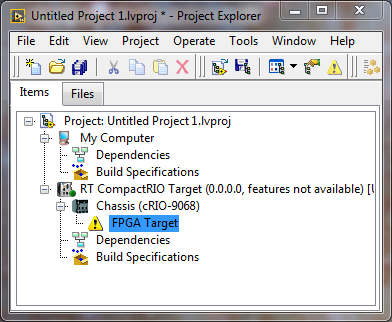

FPGA 타겟을 사용하는 LabVIEW 프로젝트를 열면 FPGA 타겟이 노란색 느낌표로 되어 있습니다.

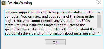

Explain Warning을 클릭하면 다음의 두 가지 에러 중 하나가 발생합니다.
  • 이 FPGA 타겟에 대한 소프트웨어 지원이 컴퓨터에 설치되어 있지 않습니다. 프로젝트의 일부 아이템을 보거나 복사할 수 있지만 타겟을 지원하는 소프트웨어를 설치할 때까지 이 FPGA 타겟 아래의 VI를 컴파일 할 수는 없습니다. 적절한 드라이버, FPGA 타겟 설치 및 설정에 대한 정보는 해당 하드웨어 문서를 참조하십시오.
  • 선택한 항목의 플러그인이 시스템에 설치되어 있지 않거나 플러그인의 라이센스가 만료되었습니다. National Instruments에 문의하십시오.

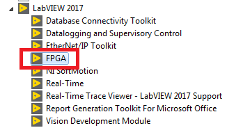

  1. NI Measurement and Automation Explorer (MAX)에서 FPGA 모듈이 설치되어 있는지 확인하십시오. 내 시스템»소프트웨어»LabVIEW (버전) 항목을 확인하여 FPGA 모듈이 사용중인 LabVIEW 버전의 드롭 다운 메뉴 아래에 있는지 확인하십시오.
참고: LabVIEW FPGA Module은 2017 버전에서 오직 32비트 버전의 LabVIEW Full 및 LabVIEW Professional과 호환됩니다. 64비트 버전의 LabVIEW FPGA Module 은 2018년에 출시되었습니다. 또한 LabVIEW FPGA Module은 오직 같은 버전의 LabVIEW와 호환됩니다.
