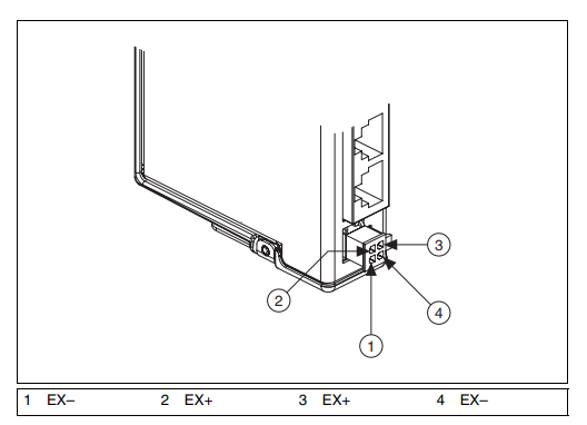

NI 9237 모듈과 함께 로드 센서를 사용하고 있는데 외부 여자(excitation) 공급 장치를 연결할 필요가 있습니까?
센서 업계에서는 단일 표준 여자(excitation) 전압 수준을 인식하지 못하지만 2.5V ~ 10V 사이의 여자(excitation) 전압 수준이 일반적입니다. NI 9237을 프로그래밍하여 2.5 V, 3.3 V, 5 V 또는 10 V의 여자(excitation) 전압을 공급할 수 있으며, 모듈은 최대 150 mW의 여기 전력을 제공할 수 있습니다. 내압을 공급하지 않는한, 내쇼날 인스트루먼트는 총 전력을 150mW 미만으로 유지하는 값으로 여자(excitation) 전압을 설정하도록 권장합니다. NI 9237은 필요에 따라 내부 구동 전압을 자동으로 줄여 150mW 미만으로 유지합니다. 브리지 회로의 전력 사용에 대한 더 자세한 정보는 NI 9237 Datasheet를 참조하십시오.
150mW보다 큰 여자(excitation) 전압이 필요하면 4-위치 외부 여자(excitation) 전압 커넥터를 사용하여 외부 여자(excitation) 소스를 NI 9237에 연결하십시오. Use External Excitation with the NI 9237 Module을 참조하십시오. 외부 여자(excitation) 기능 사용에 대해 더 많이 이해할 수 있습니다.
