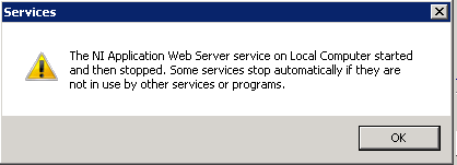

LabVIEW実行ファイルを実行するか、LabVIEWディストリビューションをインストールすると(これによりWebサービスも開始されるはずです)、Webサービスが開始されず、代わりに次の2つのエラーが表示されます。
ローカルコンピュータ上のNIアプリケーションWebサーバサービスが開始され、その後停止されました。一部のサービスは、他のサービスまたはプログラムで使用されていない場合、自動的に停止します。

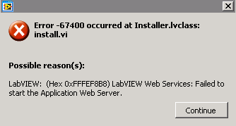

Installer.lvclass:install.vi でエラー -67400が発生しました
考えられる理由:
LabVIEW: (16進数 0xFFFEF8B8) LabVIEW Webサービス: アプリケーションWebサーバの起動に失敗しました。
これはLabVIEWバージョン2020から2023 Q1に存在する既知のバグで、LabVIEWランタイムエンジンを使用してWebサービスインストーラをインストールするときに発生し、niauthが正しくインストールされずに問題が発生します。 Web サービスが完全にデプロイされていない場合にも、このエラーが発生する可能性があります。

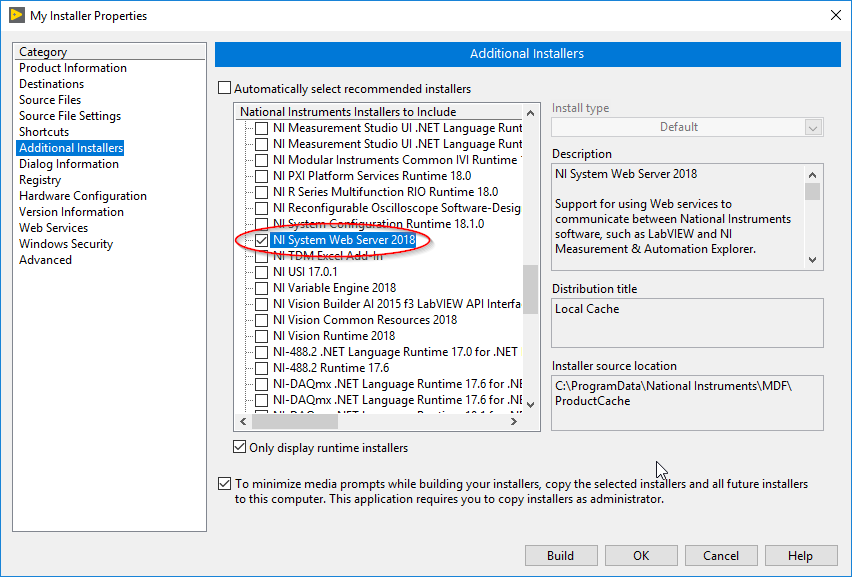

1. Web サーバアプリケーションがツール >> オプション >> Web サーバで正しく設定されていることを確認します。 2. インストーラを構築しようとしている場合は、ビルド仕様の追加インストーラカテゴリの下にあるアプリケーションインストーラにNI システムウェブサーバを含めます。手動で追加するには、推奨インストーラーを自動的に選択するを無効にする必要がある場合があります。 Webサービスがインストーラではなくアプリケーションに組み込まれている場合、そのアプリケーション自体がアプリケーションWebサーバになるため、NIアプリケーションサーバをインストールする必要はありません。
