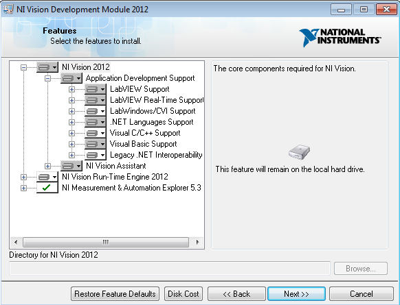

首次安裝
  1. 在VAS , VBAI或VDM安裝程式的 Features 頁面上,展開 Application Development Support。
  2. 根據您的應用程式開發環境選擇所需的支援,並將其設置為 Install this feature to a local drive。
您可以擴展特定類型的應用程式開發支援,以查看為您的程式環境安裝了確切的支援文件。
