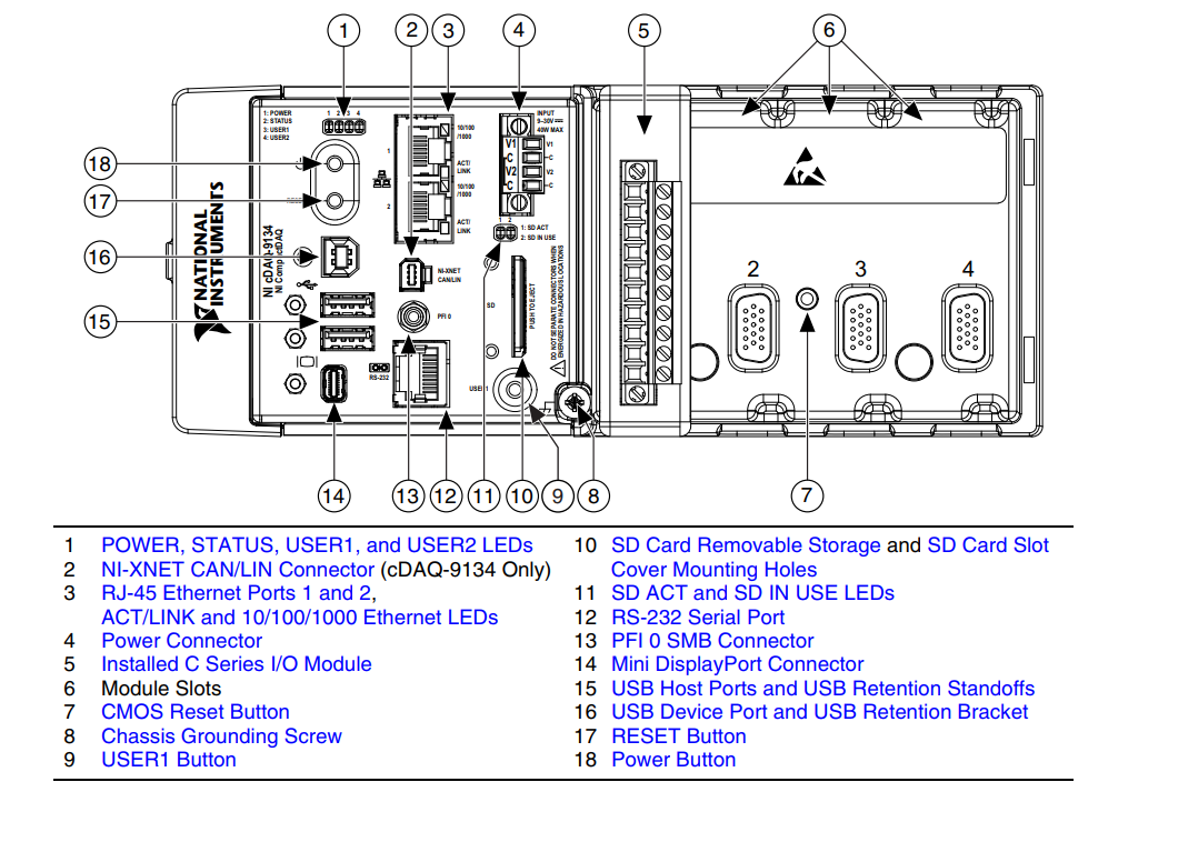

Compact DAQ 컨트롤러 디바이스를 포맷하려 합니다. 그러나 이전에 설정한 비밀번호를 알 수 없습니다. 어떻게 해야 합니까?
NI cDAQ-9132/9134/9136 컨트롤러에는 RESET (17) 버튼이 있으며, 10초 동안 누르고 떼면 컨트롤러를 리셋할 수 있습니다.
추가 정보
RESET 동작이 되지 않으면, 다시 한번 시도해 보시기 바랍니다.
또 다른 옵션은 컨트롤러와 함께 제공된 원래의 운영 체제(OS) 를 복원하는 것입니다.
PXI, VXI, cRIO-908x 및 cDAQ-913x 컨트롤러의 OS 복원
문서를 참조하시기 바랍니다.
