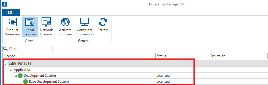

  • アクティベートしようとしているソフトウェアのバージョンに対してシリアル番号が正しいことを確認してください。ソフトウェアの名前とバージョンは、NI License Manager 4.0でローカルライセンスを選択することで完全に見ることができます
    • たとえば、LabVIEW Base Development System 2017をアクティブ化しようとすると、LabVIEW Professional Development System 2017のシリアル番号はアクティベーションエラーを生成します。

下図は、NI License Manager 4.0でローカルライセンスタブにLabVIEWベースパッケージ 2017がインストールされており、アクティブ化されていることを示しています。
