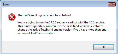

  • 我安装了多个版本的 TestStand。当我尝试启动 TestStand 序列编辑器时,要么没有任何反应,要么收到以下错误:
    The TestStand Engine cannot be initialized.
    You are trying to run the [x.y.z] sequence editor with the [x.y.z] engine. This is not supported. You can use the TestStand Version Selector to change the active TestStand engine version if you have more than one version of TestStand installed.

若是您遇到问题描述中的错误,您可以通过打开 TestStand Version Selector 并激活所需版本处于活动状态来修复相关错误。该错误消息是由于尝试打开当前未处于活动状态的 TestStand 版本而导致的。错误消息中有显示当前处于活动状态的版本以及您正在尝试打开的版本。在上述错误讯息截图下,用户尝试打开 TestStand 17.0.0,但是 Teststand 4.2.1 在当时属于活动状态。
