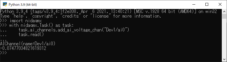

Python環境でnidaqmxをテスト
  1. IDLE(Python)を起動します。
  2. import nidaqmx と入力し、 Enterキーを押します。
  3. with nidaqmx.Task() as task: と入力し、Enterキーを押します。
  4. インデント後、task.ai_channels.add_ai_voltage_chan("Dev1/ai0") と入力し、Enterキーを押します。 注:Dev1は、コンピューターに接続されているデバイスの名前になります。この名前はNI-MAX上で確認できます。この名前が一致しない場合はエラーが発生します。 また、ai0は、データの取得に使用するチャンネルですので、正しいチャンネル名であることを確認します。
  5. task.read() と入力し、Enterキーを押します。
  6. デバイスDev1のAI0から読み取られた値が確認できます。
画像では、上記手順の出力および結果を確認できます。
