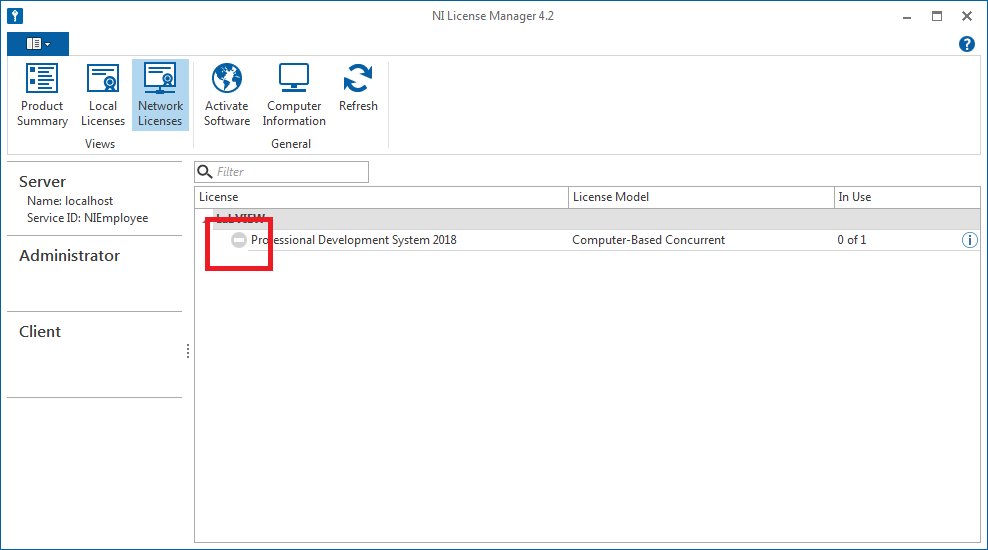

我正在使用FlexNet(以前称为FLEXlm)为批量许可证服务器,该服务器提供许可证以激活客户端计算机上的NI软件。建立与服务器连接后,计算机可以在没有任何问题下,打开并运行LabVIEW,但是在NI许可证管理器中,它在本地和网络许可证选项卡下都显示LabVIEW在该计算机上是“
未许可
”或
“评估”
。这是预期的行为吗?
使用NI许可证管理器4.x及更高版本
这是预期的行为。由于FlexNet Publisher(以前称为FLEXlm)与我们的软件进行交互,您将不会在NI 许可证管理器中看到此类许可证的激活状态。
