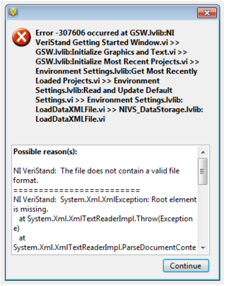

当我启动NI VeriStand时,收到错误-307606: The file does not contain a valid file format 该文件不包含有效的文件格式) ,如下所示:
我需要做什么才能启动正常NI VeriStand?
这个错误的出现是由于数据环境设置文件 Data Environment Setting.xml文件不可读或者文件已经损坏。
可以通过删除Data Environment Setting.xml文件,然后再启动NI VeriStand来解决这个问题。启动NI VeriStand时,Data Environment Setting.xml文件会自动重新生成。
Data Environment Setting.xml文件的位置为:
Windows XP: C:\Documents and Settings\All Users\Application Data\National Instruments\<NI VeriStand>\Environment Settings\Data Storage\Data Environment Settings.xml
Windows 7,8,10: C:\ProgramData\National Instruments\<NI VeriStand>\Environment Settings\Data Storage\Data Environment Settings.xml
注意:ProgramData文件夹可能会被隐藏 。如果看不到该文件夹,请修改文件夹视图选项。
当NI VeriStand启动画面出现时,NI VeriStand会通过解析 Data Environment Setting.xml文件来显示必要的信息(例如最近项目)。
