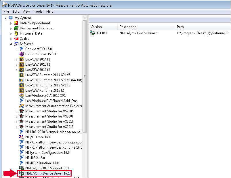

要解决此问题,请下载与您的LabVIEW版本兼容NI-DAQmx驱动程序,然后运行安装向导。完成以上操作之后,请重新启动计算机。现在,您在NI Measurement&Automation Explorer(NI MAX)中的“软件”菜单将看到已安装的“ NI-DAQmx设备驱动程序”:
如果NI-DAQmx驱动程序的版本与您的LabVIEW版本兼容,并且错误仍然存在,请卸载DAQmx驱动程序并重新安装
