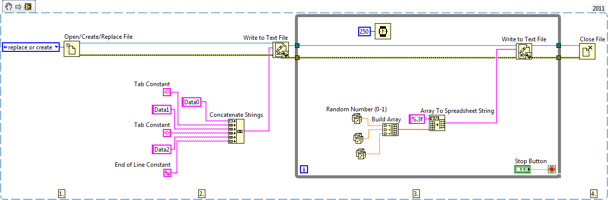

텍스트 파일에 저장하고 있는 데이터에 대한 헤더를 추가하고 싶습니다.
어떻게 해야 합니까?
텍스트 파일에 쓰기(Write to Text File) VI를 사용하여 헤더를 텍스트 파일에 추가 할 수 있습니다. (아래 스니핏 참조)
코드에 대한 설명 :
파일이 작성되거나 열립니다.
헤더의 문자열이 구성되어 텍스트 파일에 기록됩니다.
데이터가 텍스트 파일에 추가됩니다.
파일 참조가 닫힙니다.
