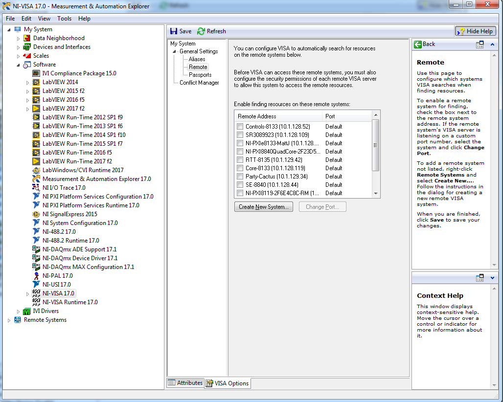

현재 사용되는 자원만 검색하도록 원격 시스템 설정을 변경하십시오.
원격 설정을 변경하려면,
MAX를 여십시오.
내 시스템에서
소프트웨어
폴더를 확장합니다.
소프트웨어 폴더에서
NI-VISA
를 클릭하십시오.
MAX 창의 맨 아래에서
VISA Options
탭을 선택하십시오.
General Settings » Remote
을 선택하십시오.
불필요한 대상을 선택 취소하십시오.
