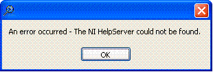

我试图通过转到帮助»查找范例来访问LabVIEW的范例,但是我收到错误:
Could not find LabVIEW service port from ServiceLocator. You will not be able to browse by Directory Structure .
当试图打开一个范例时,我得到:
An error occurred-The NI HelpServer could not be found
如何修复这些错误?
当LabVIEW启动时,它会启动一个名为Help Server的服务。这将打开TCP / IP端口以与其他NI应用程序通信,即NI范例查找器。有时,这些应用程序访问的端口被其他应用程序使用,因此您会收到如下所示的错误:
单击帮助»查找范例(Help>>Find Examples)时收到此错误。
当您尝试从范例查找器打开示例时收到此错误。
要解决此问题,您必须重新启动范例查找器。以下是执行此操作的步骤:
  1. 导航到C:\Program Files\National Instruments\LabVIEW x.x\resource\system。
  2. 双击HelpServer.llb 。
  3. 启动Set HelpServer Config Settings_NATIONAL INSTRUMENTS. vi。
  4. 单击Enable Help Server?布尔按钮,使其处于真(TRUE)状态。
  5. 运行VI一次。
  6. 关闭VI。
  7. 现在,范例查找器应该可以正常工作。
