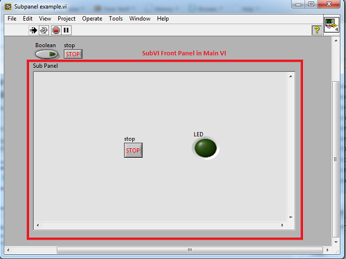

我想與程式中一個或多個子VI的front panel連接,但是當我呼叫它們時,每個子VI在電腦熒幕上顯示為一個新視窗。如何使每個子VI成為主VI front panel的一部分,使熒幕上沒有那麼多窗口?我正在使用subpanels,但是我的功能/子VI無法正常工作。
您可以使用subpanel 控件執行此操作。subpanel 控件也稱為子窗口,是一個容器,它允許多個子VI的front panel顯示在一個主VI的front panel上,而不是打開幾個可能被彼此隱藏的子VI窗口。subpanel 控件還允許使用者在Remote Panel應用程式中查看子VI的front panel並與之互動。
在LabVIEW 2011及更高版本中,您可以在Controls»Modern»Containers palette中找到subpanel控件。
LabVIEW包含一個 Multiple VIs in a Subpanel.vi 範例,其演示了如何使用 subpanel 控件。您可以在 LabVIEW Example Finder中找到它,方法是選擇Help»Find Examples...,然後在Search選單上的Enter keyword(s)框中輸入“subpanel”作為關鍵字。您還可以在NI社群中找到有關使用Subpanels的範例: How to use subpanels to display different subVI front panels within a single host VI。
