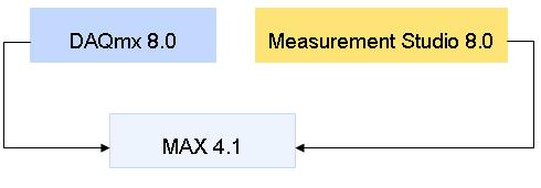

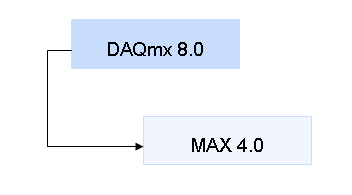

これらの共有インストーラ依存関係の中には、別のNI製品によって新しいバージョンがインストールされている可能性があり、その製品はインストーラを構築するために必要になります。
たとえば 、Measurement&Automation Explorer(MAX)4.0もインストールされているNI-DAQmx 8.0をインストールしたとします。その結果、MAX 4.0がコンピュータにインストールされます。
後で、新しいバージョンのMAX(4.1)をインストールし、前のバージョンのMAX(4.0)を上書きするMeasurement Studio 8.0をインストールすることにしました(注: MAXのバージョン番号は単なる例であり、さまざまなバージョンに付属する実際のリビジョンは反映されません)。現在、NI-DAQmx 8.0はMeasurement Studioに依存しており、NI-DAQmx 8.0を含むインストーラをビルドするときは、それをインストールしたディストリビューションからMeasurement Studioインストーラをコピーする必要があります。したがって、Measurement Studioを直接含まない場合は、それが更新した共有依存関係を含めることになります。そのため、Application Builderはその依存関係のインストーラをコピーする必要があります。
