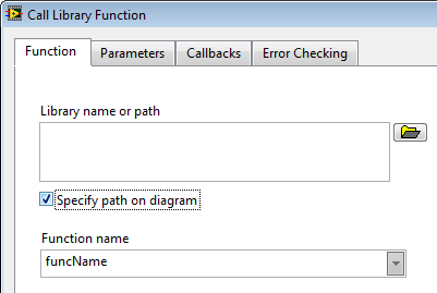

 1.在“调用库函数”对话框中勾选“在程序框图中指定路径(Specify path on diagram)”选项。双击“调用库函数”节点(Call Library Function node)可以打开该对话框,如下图所示。
2.选中“ 在程序框图中指定路径”参数后,“调用库函数”上将显示名为路径输入(path in)的接线端,用于接收待调用 DLL 的路径。执行调用库函数时,指定的DLL就会被调入内存中,如下图所示。

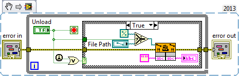

3.路径输入接线端也可用于将之前加载的库从内存中卸载。将一个空路径常量(Empty Path Constant)连接到最初加载 DLL 的同一个调用库函数节点的路径输入接线端。下图为一个示例。循环第一次运行时,首次调用函数节点执行条件结构的True分支,调用DLL;从第二次循环开始,当Unload这个布尔输入控件值为真时,再次执行条件结构的True分支,此时会卸载DLL,同时也停止循环;当Unload这个布尔输入控件值为假时,进入条件结构False分支(图中未显示),其中仅包含一些定时逻辑,无其他代码。

如果将空路径或无效路径连接到与最初加载 DLL 不同的调用库函数节点,则不会将该 DLL 从内存中卸载。此时可能导致 LabVIEW 发生访问冲突而崩溃,因为DLL此时可能已经被卸载。下图展示了一个错误示例:
