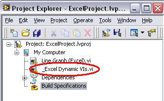

  1. Application Builder只允許您從項目中添加文件,因此您必須首先將此文件添加到Project Explorer:

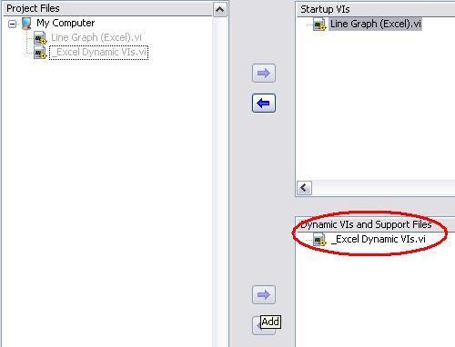

  1. 然後,您可以將其作為動態VI添加到Application Builder中:
