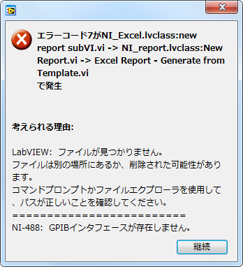

Report Generation Toolkit for Microsoft OfficeのVIを使用する実行ファイルを実行すると、次のエラーが発生します。
エラー7: ファイルが見つかりません。ファイルは別の場所にあるか、削除された可能性があります。コマンドプロンプトかファイルエクプローラを使用して、パスが正しいことを確認してください。
VIはLabVIEW開発環境で正常に動作し、ビルド処理中にエラーは発生しませんでした。このアプリケーションを動作させるためにビルドに含める必要があるものはありますか?

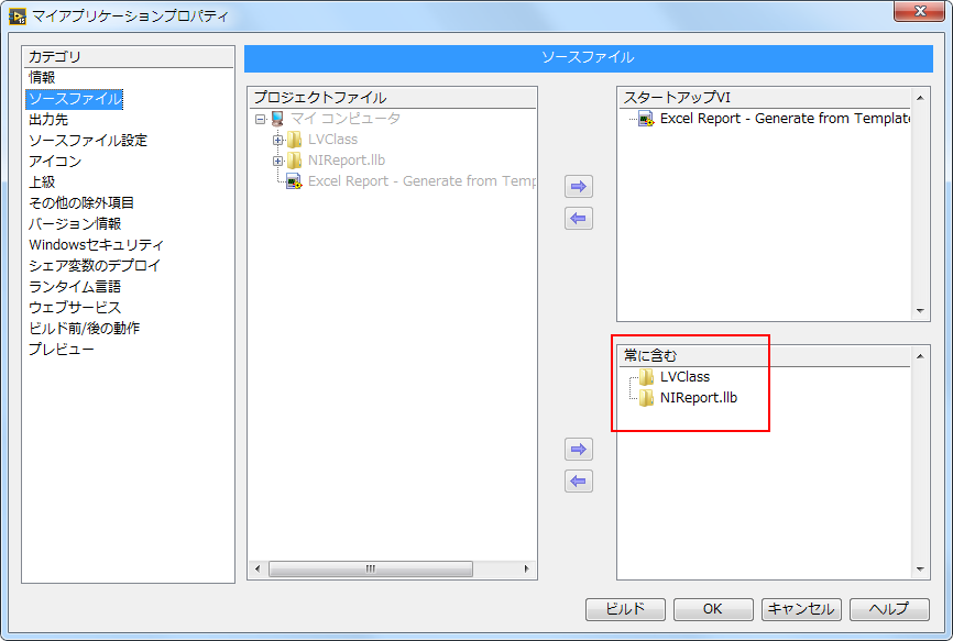

LabVIEWバージョン8.6から2013では、生成するレポートタイプに応じてVIをダイナミックに呼び出すLabVIEWクラスが使用されています。動的に呼び出すダイナミックVIが使用されている実行ファイルをビルドするには、ビルド仕様でこれらのVIを含める必要があります。
  1. プロジェクトエクスプローラウィンドウで、マイコンピュータを右クリックして追加»フォルダ(スナップショット)を選択します。
  2. C:\Program Files\National Instruments\LabVIEW x.x\vi.lib\Utility\NIReport.llb(ここで、x.xは使用するLabVIEWのバージョンを指します)に移動して、現在のフォルダをクリックします(64ビットOSの場合は、Program Files (x86)の中にあります)。
  3. LVClassフォルダを追加するには、C:\Program Files\National Instruments\LabVIEW x.x\vi.lib\Utility\LVClassまたはC:\Program Files(x86)\National Instruments\LabVIEW x.x\vi.lib\Utility\LVClassに移動して、同様の操作を繰り返して、LVClassフォルダを追加します。
  4. LabVIEWプロジェクトに2つのフォルダができたら、ビルド仕様を右クリックして、新規>>アプリケーション(EXE)からアプリケーションプロパティで下図のようにソースファイルカテゴリの常に含むリストボックスへ追加します。

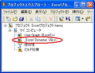

アプリケーションビルダは、プロジェクト内に存在するファイルのみビルド仕様に追加しますので、まずプロジェクトにこれらのファイルを追加する必要があります。
これにより、それをアプリケーションビルダ内にダイナミックVIとして追加できます。

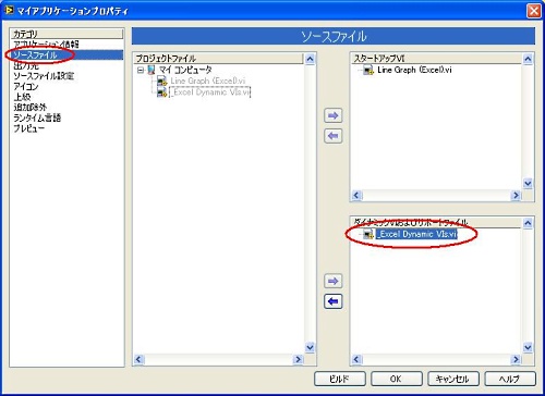

  1. LabVIEW 7.xでWordやExcel dynamic VIを追加するには、アプリケーションビルダのソースファイルタブをクリックして、ダイナミックVIを追加...をクリックします。
    • Microsoft Excelを使用している場合、LabVIEW 7.x\vi.lib\addons\_office\_exclsub.llbのパスを含めます。ファイルダイアログボックスが表示されますので、_Excel Dynamic VIs.viを選択して、OKボタンをクリックします。
    • Microsoft Wordを使用している場合、LabVIEW 7.x\vi.lib\addons\_office\_wordsub.llbのパスを含めます。ファイルダイアログボックスが表示されますので、_Word Dynamic VIs.viを選択して、OKボタンをクリックします。
