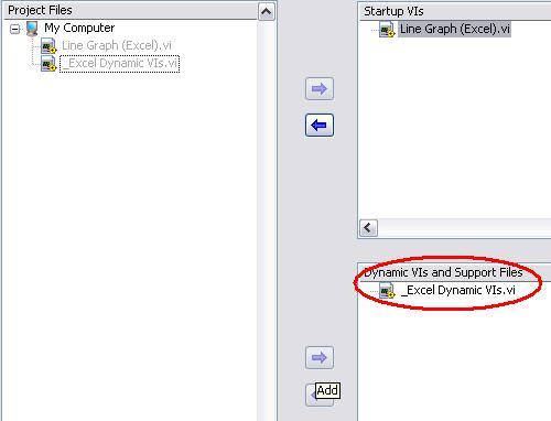

LabVIEW 8.0, 8.2 y 8.5
  1. Application Builder solo le permite agregar archivos de su proyecto, por lo tanto, primero debe agregar este archivo a su Explorador de proyectos:
  1. Luego puede agregarlo como un VI dinámico dentro del Application Builder:
Nota: Si está utilizando el MS Office Report Express VI, debe incluir la plantilla utilizada por el Express VI además de su aplicación. La configuración de MS Office Report Express VI se basa en una plantilla de informe que es una plantilla básica provista en el directorio de plantillas de LabVIEW o una plantilla personalizada provista por el usuario. Cuando se crea un ejecutable con MS Office Report Express VI, la plantilla también debe incluirse como un archivo de soporte en la pestaña Source Files . Esto agregará la plantilla al directorio de "data" para que el ejecutable pueda llamarlo luego de la ejecución del programa.
