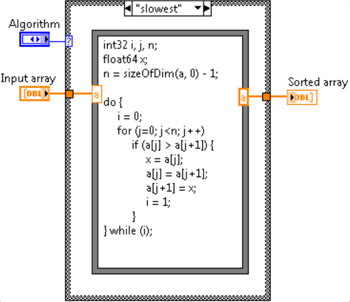

我有一个数组,我想一次一个元素传送到LabVIEW公式节点。不幸的是,公式节点需要单个数值而不是数组。有什么办法可以将数组索引到公式节点中吗?
您需要从公式节点中访问该数组。例如,您可以使用以下代码在公式节点中访问数组。关于具体示例,请参阅下面的代码段。
int32 i,j,n; float64 x; n=sizeOfDim(a,0)-1; do { i=0; for(j=0;j<n;j++) if(a[j]> a[j+1]) { x=a[j]; a[j]=a[j+1]; a[j+1]=x; i=1; } }while(i);
