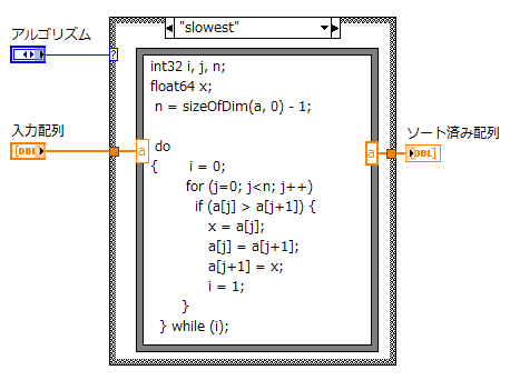

一度に1つの要素をLabVIEWフォーミュラノードに送りたい配列があります。しかし、フォーミュラノードは配列ではなく単一の値を想定しているようです。フォーミュラノードに配列を指標付けできる方法はありますか?
フォーミュラノード内から配列にアクセスする必要があります。たとえば、フォーミュラノードで次のコードを使用して配列にアクセスすることができます。フォーミュラノードの配列へのアクセスする例については、以下のスニペットを参照してください。
int32 i, j, n;
float64 x;
 n = sizeOfDim(a, 0) - 1;
 do
{       i = 0;
        for (j=0; j<n; j++)
          if (a[j] > a[j+1]) {
             x = a[j];
             a[j] = a[j+1];
             a[j+1] = x;
             i = 1;
  } while (i);
