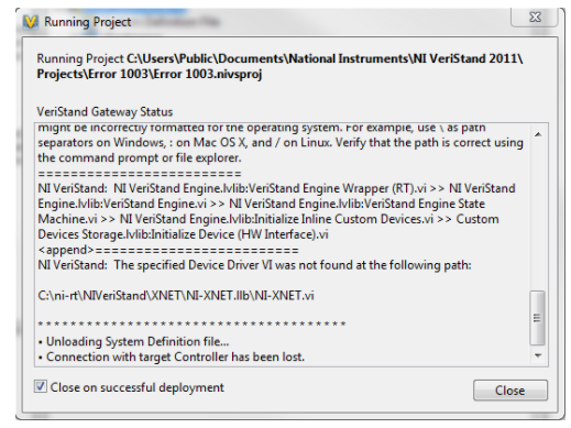

VeriStand プロジェクトをデプロイしようとすると、VeriStand でエラー 1003、1026、または 7 が発生し、次のようなメッセージが表示されます。
指定されたデバイス ドライバ VI が次のパスで見つかりませんでした:
C:\ni-rt\NIVEriStand\XNET\NI-XNET.llb\NI-XNET.vi
