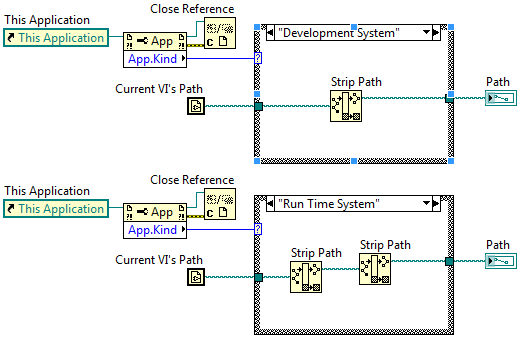

对于低于LabVIEW 2009年的版本,您可以使用应用程序属性节点(Application property node )»类别以编程方式确定目前VI运行在哪种环境下,这种方式可以对路径拆分一次或两次。具体的编程操作如下图所示:

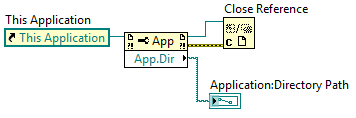

另一个方式是使用应用程序目录路径属性节点(Application Directory property node)来查找可执行文件的运行目录。
请注意,最左边的VI是打开应用程序引用,而不是打开VI引用。此外,由于此属性节点搜索的是运行LabVIEW的可执行文件,因此在开发环境下,此属性将返回当前LabVIEW实例的路径。
