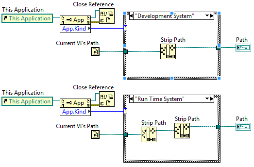

LabVIEW 2009 이전 버전에서는 어플리케이션 프로퍼티 노드를 사용하여 실행 중인 환경을 프로그래밍 방식으로 결정하고, 해당 경로를 경로 분리(Strip Path) 노드를 한 두번 사용하여 얻을 수 있습니다. 아래 스크린샷에서 이를 수행하는 방법을 볼 수 있습니다.

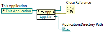

또 다른 옵션은 어플리케이션 디렉토리 프로퍼티 노드를 사용하여 실행 파일의 실행 디렉터리를 찾는 것입니다.
![](/servlet/rtaImage?eid=ka03q000000lL8Y&feoid=00N0Z00000HEWRt&refid=0EM0Z000000FTrQ)
가장 왼쪽에 있는 VI는 VI Reference 여는 것이 아닌 Application Reference를 여는 것 입니다. 또한 이 프로퍼티는 실행 중인 LabVIEW 실행 파일을 검색하기 때문에 개발 중에 이 프로퍼티는 LabVIEW의 현재 인스턴스 경로를 반환합니다.
