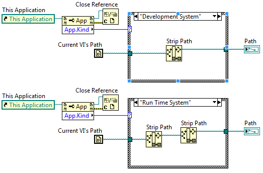

  • Para las versiones de LabVIEW anteriores a 2009, puede usar un nodo de propiedades de la aplicación para determinar mediante programación en qué entorno se está ejecutando, y en función de esa franja de la ruta una o dos veces. En la captura de pantalla que se muestra a continuación, puede ver cómo lograr esto.

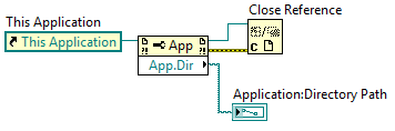

  • Otra opción es utilizar el Application Directory property node para encontrar el directorio de un ejecutable.
Nota: el VI más a la izquierda es Open Application Reference, y no el Open VI Reference. Además, dado que esta propiedad busca ejecutables de LabVIEW en ejecucción, durante el desarrollo, esta propiedad devuelve la ruta a su instancia actual de LabVIEW.

El nodo de ruta (del inglés Path node) del VI actual devuelve la ruta completa, incluido el nombre del VI. Esta ruta varía en función de si el VI se está ejecutando en el entorno de desarrollo de LabVIEW o en una aplicación independiente. LabVIEW envuelve todos los VI asociados con una aplicación independiente en una capa adicional, que es propiamente el ejecutable mismo.
Considere un VI llamado Application.vi ubicado en el directorio raíz del disco duro (por ejemplo, C: \ ). En el entorno de desarrollo de LabVIEW, la función Path del VI actual devuelve:
C: \ Application.vi
Ahora considere el mismo VI integrado en una aplicación independiente llamada MyApplication.exe . Cuando se ejecuta, la función de Path del VI actual regresa:
C: \ MyApplication.exe \ Application.vi
Como puede ver en las diferentes rutas de archivos anteriores, debe extraer las rutas de manera diferente dependiendo de si se está ejecutando en el entorno de desarrollo o en un ejecutable independiente.
Un enfoque más manual del problema es buscar la ruta para .exe . Si no está presente en la ruta, solo necesita extraer la ruta una vez para obtener el directorio propietario. Si está presente en la ruta, debe extraer la ruta dos veces para devolver el directorio propietario.
