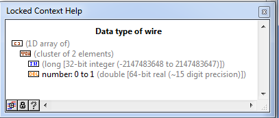

有几种方法可以做到这一点。通常,可以使用波形图或波形图表来显示连续数据。但是,如果您想使用XY图,必须把数据转换为相同的格式。通过按Ctrl-H并将鼠标悬停在XY图形的输入端上,可以通过帮助看到所需的数据格式。
下面显示了四种显示数据的方法:
