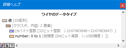

これを実現する方法がいくつかあります。一般的に、連続的にデータを表示するには、波形チャートまたはグラフを使用できます。XYグラフを使用する場合は、データを同じ形式にする必要があります。必要なデータ形式は、<Ctrl-H>を押してコンテキストヘルプを表示し、マウスをXYグラフの入力端子の上に置くことで確認できます。

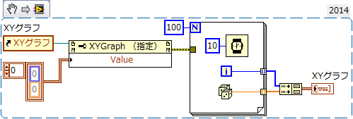

- 継続的に更新する配列に情報を保存して、XYグラフを連続的に更新します。

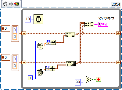

- クラスタ内の各XYデータポイントを表します。次に、これらのクラスタ配列を作成して、データセット全体を表現します。この方法により、1つのXYグラフに複数のデータセットを表示することができます。
![](/servlet/rtaImage?eid=ka03q0000012nU5&feoid=00N0Z00000HEWRt&refid=0EM0Z000000Sh7d)
Whileループでケース文を使用すると、同じwhileループで別々の時点で情報の配列を更新できます。この方法では、複数のデータセットを1つのXYグラフにプロットすることができます 。
