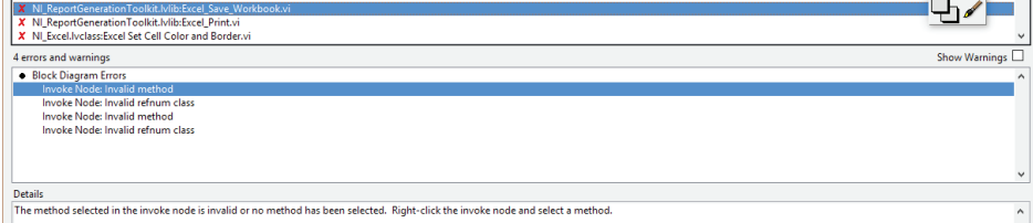

  • 我有一个使用LabVIEW报告生成工具包的LabVIEW程序。最近,我收到一个错误,关于一个VI Excel Save Workbook .vi以及它的所有依赖关系都已断开。问题详细信息如下:
The method selected in the invoke node is invalid or no method has been selected. Right-click the invoke node and select a method.
  • 我怎样才能解决此问题?
  • 当我尝试使用LabVIEW的报告生成工具包打印Excel报告时,出现以下错误:
LabVIEW Class Method SubVI 'NI_report.lvclass:Save Report to File. vi': One or more of the set of VIs that this dynamic dispatch subVI or property item may call are broken.

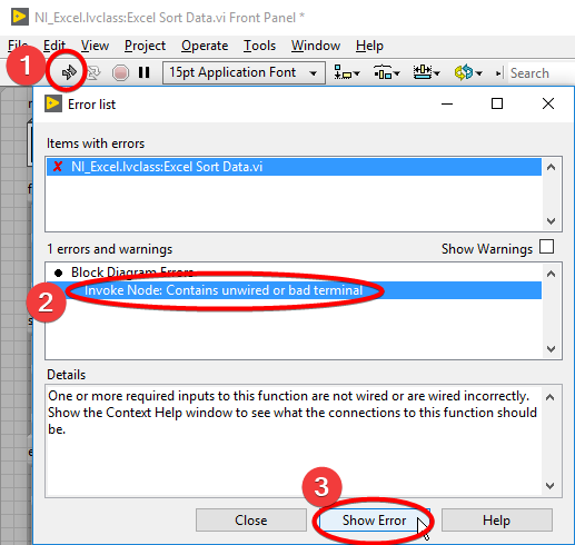

  1. 打开该VI后,点击断开运行箭头,选择调用节点错误信息,然后点击显示错误

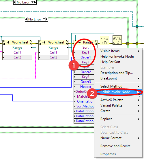

  1. 这将带您到嵌套条件结构内部的调用节点。
  1. 找到调用节点后,右键点击该节点,然后选择重新链接调用节点
  1. 如果未显示重新链接调用节点选项,则可能需要通过替换调用节点来修复VI。
  • 选择调用节点(在上面的图片中,调用节点类显示为Range)。
  • 将其复制并粘贴到您的程序框图上。
  • 删除旧的调用节点,并通过重新连接端子将其替换为新的调用节点。在删除节点之前,最好先备份或对旧VI进行截图,以便您知道应在何处建立连接。

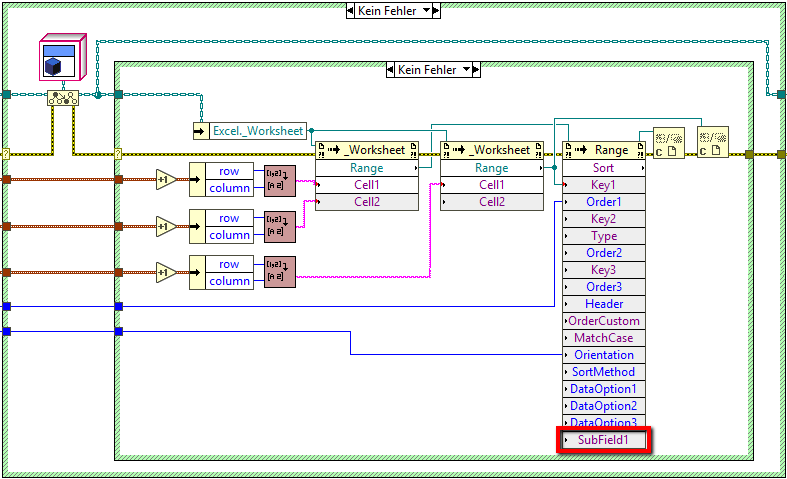

  1. 这将导致另一个输入参数出现在列表的底部,例如,以下显示VI中的名为SubField1
  1. 完成此操作后,运行箭头将不再断开。保存Excel Sort Data .vi,然后再次运行主VI。

通常会因Microsoft Office 365更改而断开的另一个VI是C:\Program Files (x86)\National Instruments\LabVIEW <version>\vi.lib\addons\_office\_exclsub.llb\Excel_Save_Workbook.vi。有关如何修复该VI信息,请遵循本文中的步骤:使用Excel Save Workbook.vi或Excel Sort Data.vi时VI出现断线
