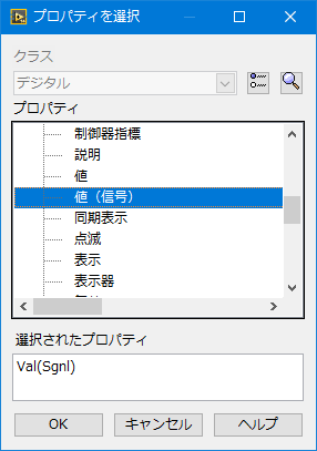

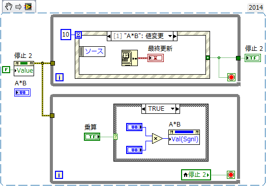

1つの例外があります。以下の図のように、値(信号)プロパティを使用して、制御器および表示器のイベントをプロパティノードでプログラム的に生成できます。この書き込み専用プロパティは、書き込まれるたびにフロントパネルでの値変化のように動作するイベントを作成します。ただし、ループの各反復で記述されている場合は、値が実際に変更されたかどうかにかかわらず、各反復に対して値変更トリガが生成されるため、ループ内でこのプロパティを使用する際は注意してください。
値(信号)プロパティを使用した値変更イベントのデモンストレーションについては、下図を参照してください。
このVIは、値(信号)プロパティを使用して表示器を更新し、イベントを生成します。「A*B」表示器が更新されると、イベントストラクチャがイベントを登録し、「Last Updated」表示器を現在の時間で更新します。

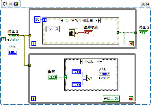

これに対して、値プロパティを使用した値変更イベントのデモンストレーションについては、下図を参照してください。
このVIは、値変更プロパティを使用して表示器を更新します。 「A*B」表示器が更新されると、登録すべきイベントがないので、イベントストラクチャはイベントを登録しません。
どちらのVIでも、生産者は「A*B」表示器でプログラム的に書き込まれます。両方のVIには、「A*B」表示器の値変更イベントを取得するためのイベントストラクチャもあります。値(信号)プロパティを使用するVIのみが、「A*B」表示器が更新されたときにイベントを登録します。
