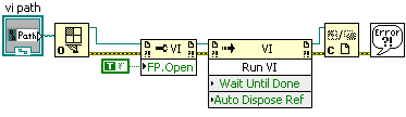

呼叫VI載入到記憶體時,將發生局部變數的分配。如果它是獨立的VI,則局部變數的記憶體在執行時分配,並在執行結束時釋放。如果在主VI中靜態載入的子VI中聲明了局部變數,則在將主VI載入到記憶體中並在主VI卸載後不久由LabVIEW記憶體管理器重新分配了局部變數的記憶體。如果子VI是動態載入的,如下圖所示,則局部變數的記憶體將在子VI的調用中分配,並在子VI卸載後不久由LabVIEW記憶體管理器重新分配。

LabVIEW中無法透過程式方式為全域變數和局部變數分配記憶體,但您可以在top level VI完成之前為執行子VI分配記憶體。子VI完成操作以清除子VI的記憶體後,請執行 Request Deallocation VI

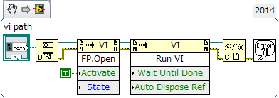

自LabVIEW 2012起,不再支援FP.Open屬性節點,需要使用FP.Open Invoke節點代替屬性節點,以實現與以下相同的功能。
