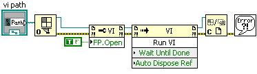

로컬 변수의 메모리 할당은 호출 VI가 메모리에 로드될 때 발생합니다. 독립 실행형 VI 인 경우 로컬 변수의 메모리는 런타임에 할당되고 실행이 끝날 때 할당 해제됩니다. 메인 VI 내 정적으로 로드되는 SubVI에서 로컬 변수가 선언된 경우, 로컬 변수의 메모리는 메인 VI가 메모리에 로드될 때 할당되고 메인 VI가 언로드 된 직후 LabVIEW 메모리 관리자에 의해 할당 해제됩니다. 아래 이미지와 같이 SubVI가 동적으로 로드되면 로컬 변수의 메모리는 SubVI 호출 시 할당되고 SubVI가 언로드 된 직후 LabVIEW 메모리 관리자에 의해 할당 해제됩니다.
