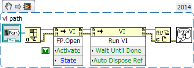

LabVIEW 2012以降、FP.Openプロパティノードはサポートされていません。以下のように、プロパティノードの代わりにFP.Openインボークノードを使用する必要があります。
